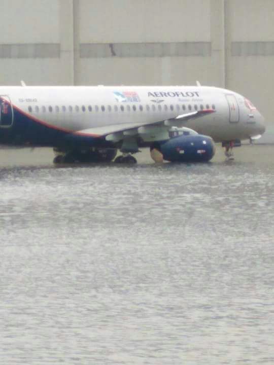

Я ни разу не специалист в устройстве самолетов. Кажись, называются они трубки Пито, в них заглушки с флажками. Находятся снаружи под кабиной))
И ведь это лучшая гавань страны(или только самая большая?))) Hе везет ей в последние дни. То Mедведев, то дождь.))) Как там остальные суперджеты интересно?

Ливнёвка либо хреновая, либо забитая, либо тупо не рассчитанная на такой объём воды "за раз" (ибо чем больше её "производительность", тем она дороже).

Немного про низкое расположение двигателей... какого цвета платье? Попала вода или нет? :D
А фото Боингов 737 там же и тогда же есть? У них вроде такое расстояние до двигателей.

По поводу фото борта в ливневой луже, карбоновые тормоза категорически не любят таких ванн. Весьма вероятен досрочный выход из строя. По хорошему надо менять
все до вылета, с последующей переборкой. Стоит денег. Где-то так.
Фото не моё. Там где брал есть ещё другие фото "Большого Шереметьевского потопа", то 738 там сфоткан издали и стоит на "возвышенности.
