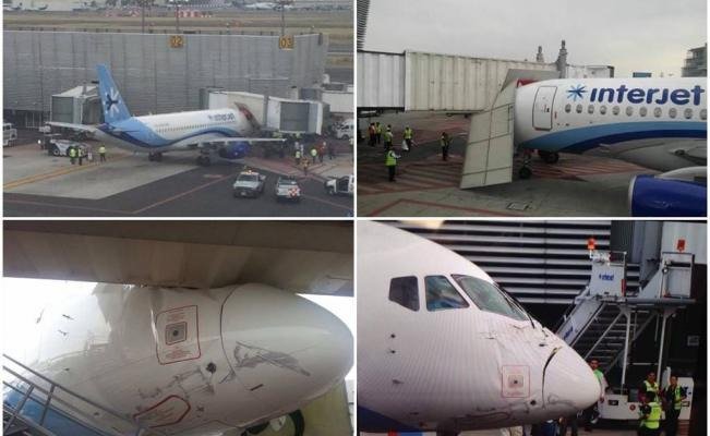

Ндя, затейники, они этого добились, при буксировке...
CSNSjNOVAAAG_MS.jpg:large
Меньше надо телевизор смотреть. Тогда бы и не решили проверять, сможет ли RRJ так же как Су-25?
Нехороше повреждения. Гермошпангоут, вероятно, деформирован. Плюс несколько шпангоутов и стрингеры, плюс обшивка на довольно большой площади и непонятно что с блоками электроники. Простоит не один месяц, вероятно.
Лаосцы в свой борт тоже въезжали. Ничего, отремонтируют.
Там фигня была, ЕМНИП, дыра в обшивке да и только. Ну, может пару стрингеров задели.
А так, конечно, отремонтируют. Интересно только, сколько времени это займёт. Будем ждать...

Дык если водило "отломалось", балбес в кабине буксировщика уже не мог помочь нажатием на тормоза. А в кабине сумалёта "балбесов" не было - он же пустой к посадке буксировался, разве нет?
Получается сумалёт на буксировке "расторможенный", буксировщик тянет, а тут водило сломалось. Ну и наверное не по прямой заруливал, повернуть к выходу с телетрапа должен был. А водило сломалось когда направление движения было в середину рукава. Ну так по инерции и докатил потихоньку пустой расторможенный сумалёт до столкновения.

При буксировке даже "пустого сумалета" посредством водила в кабине ВС находится специально обученный человек при рации, который и должен в таких экстренных случаях жать на тормоза:)
Значит дома никого не было? ( В кабине то есть :) )
В ВК такой комментарий:
"No body hurts, no passengers on board, the ssj were towing from the hangar to position number 2. Almost getting the position, the towing bar broke, then collision come over. The negative point it's that a mechanic on board has to be alert and push the brakes if its necessary.
He get a shock status, and he doesn't know what to do."
Растерялся механец:)
Он не первый и далеко не последний. Когда-то у меня в молодости срезало болт на водиле, начала сцепка складываться и потащило на тягач. Хорошо, дед-тягачист был опытный, и не стал тормозить, а газанул и выпрямил траекторию, ну а тут уже и я затормозил. С тех пор держу рук на тормозах.
А у суперджета такой возможности нет, тк срезные пины стоят на ноге, пины срезались, растерялся и привет.
