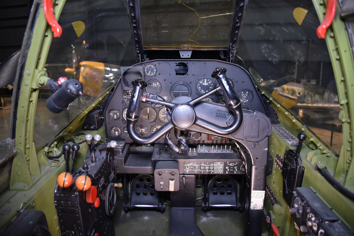

Хороши, конечно, были прежние штурвалы - с прямейшей связью с рулями, и колёсико триммера - вам бы точно понравились. Но, увы - сейчас другая мода...
