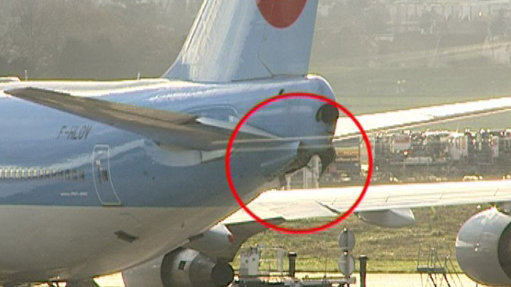

была бы у айрбаса 340-500 такая система - не было бы инциндента с Emirates Flight 407 в 2009-м. Кстати, из за этого самого tailstrike в конечном итоге случилась и самая большая катастрофа в истории - Japan airlines 123
ещё про зацеп хвостом
images
images
747 в Брюсселе, на взлёте, 2008-й год

кстати, даже на А380 стоит механическая защита от зацепа хвостом
