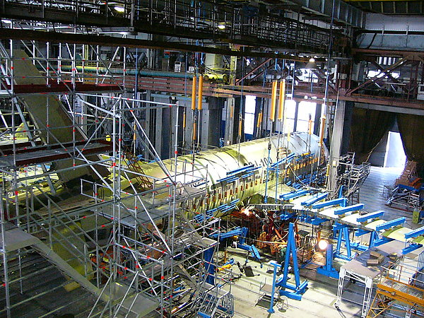

На ощупь точно целый. Фотографии думаю можно найти, было бы желание.Для приложения нагрузок, естественно.
Ну, вот и прокол дилетанта.
Правильно приложить действующую нагрузку от элемента оборудования к его полноразмерному макету в общем случае невозможно. Поэтому никакого оборудования ни его макетов не ставят, а нагрузки прикладывают непосредственно к каркасу. Изредка, правда, проще установить реальный агрегат и приложить нагрузки к нему, например, кресло. Но это редко и на этапе проверки местной прочности.
Из систем на экземпляре может присутствовать только система управления. Никаких трубопроводных или электрических систем на прочностных экземплярах нет.

И что же такое каркас для ресурсных испытаний? Что в него входит?
Каркас - это аналог английского термина airframe. На усталостные испытия идет только основная силовая конструкция (primary structure) - гермокабина фюзеляжа и те секции, где крепится крыло, оперение и шасси, плюс кессон крыла,
плюс кессон горизонтального оперения, плюс кессон вертикального оперения. Никакой начинки (если это не серийные сборки кессонов).
Ну, никак на самолет или машину не тянет. Серийный номер давать-то можно, но специалисты понимают, что "конфигурация не та", а вот дилетанты свято верят, что ГСС произвели аж 6 самолетов до начала серии.
П.С.Тут немножко фоток из СИБНИА
А вот тут фото с ЦАГИ на котором вполне себе целый планер и прекрасно виден макет стойки шасси.
---------- Добавлено в 21:51 ----------
В русском языке прекрасно себя чувствует термин "планер", под которым подразумевается вся силовая конструкция самолета, а не некая основная силовая схема. А то можно подумать, что есть еще и не основная.
З.Ы, В планер для статиспытания (или для ресурсных испытаний) могут не входить некоторые элементы. Например носки крыла, если они не входят в расчетную схему. Или другой случай - закрылки, элероны, рули, щитки какие-нибудь исптываются отдельно, а к планеру прикладываются усилия в точках их навески. Да много всяческих вариантов может быть.

За ссылку спасибо. Были снимки по прибытии статического экземпляра в Жуковский.
На данных фото "самолет" еще в стенд не установлен. Стабилизаторы, конечно, установят, а вот переднюю кромку крыла, закрылки- элероны, носовой кок - надо смотреть позже.
Не надоело своей авиационной безграмотностью бравировать?
Планер самолета - это не только силовая, а вся конструкция самолета без двигателей.
Шасси самолета никогда оборудованием не было - это часть планера..
Кроме основной (primary) есть еще второстепенная (secondary) и третьестепенная (tertiary) силовая конструкция.
На фотографии якобы из ЦАГИ - планер не целый. И система нагружения - не для статических испытаний. Если это действительно статические испытания, скажем, крыла, - то это откровенная халтура.

Товарищи не понимают... Планер для статических испытаний не является самолетом. Это только планер. Выдавать его за самолет или за "машину" может только или очень неграмотный человек или жулик. Планер для ресурсных испытаний - еще более урезанный по сравнению со "статическим" экземпляром. Тут уже целые агрегаты (планера) отсутствуют. Поэтому слова о шести самолетах или "машинах" для испытаний - ложь. Самолетов или "машин" было всего четыре. Остальные два - просто каркасы.
Как интересно с Вами спорить - видит человек перед собой настоящий самолёт, правда всё назначение которого не пассажиров перемещать в пространстве, а доказать, что его собратья смогут безопасно этим заниматься, но утверждает, что это, к примеру, трактор - он ведь никогда не взлетит. И наплевать, что на этот самолёт даже есть заводской номер и регистрация в реестре самолётов (звучит-то как).
А вот вопрос, что тогда долгое время стояло на ВДНХ, самолёт с бортовым номером 85000 или кусок обшивки от Ту-154? Посмотрим, как будете выкручиваться.
Интересно то как. Мы статическим или ресурсным испытаниям подвергаем только "несущую конструкцию" (между собой называем просто рамой). Все побочные, так называемые не-несущие, детали из конструкции исключены (пустые траты, но причина прозаичнее - мешают испытаниям). Потом уже всю конструкцию (со всеми причиндалами) подвергаем узкополосной и широкополосной вибрациям для проверки функционирования всех компонентов машины. На публике мы в такие подробности не вдаёмся. Зачем? Нам, не Погосянам, можно.

Самолет - это аппарат способный летать.
Заводской номер у прочностных экземпляров быть может - чисто показать куда материалы и человеко-часы израсходованы/списаны. Но зав. номер не делает из каркаса самолет. Никаких-то систем там нет, он даже на буксире летать не может.
85000 - это вполне себе летающий самолет, ни разу не прочностной экземпляр. Он законно на ВДНХ стоял.
Естественно, прочностной планер, изготовленный после 85000, никаких государственных регистрационных номеров не имел, ибо самолетом не был.
Совершенно верно. Поэтому прочностные планеры намного проще чем планеры летаюших самолетом. На них больше половины деталей просто не устанавливают, т.к. для испытаний это не требуется.
Про проверку "всех" компонентов на функционирование вибрацией - это перебор.
На виброиспытаниях определяют собственные частоты колебаний элементов конструкции, которые используются в оценке аэроупругости. Там действительно надо иметь все системы и детальки установленными. Просто, чтобы истинные частоты определить.
