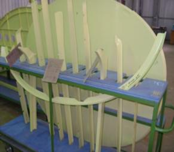

Вопрос в том герметичный ли это шпангоут? Т.е. работает ли он на наддув или только на вес подвешеного на него, а гермошпангоут стоит дальше, скажем, второй или третий?
---------- Добавлено в 09:43 ----------
Фрезерованная плита естесственно дороже и тяжелее "клепанного" гермошпангоута, да?
Нет.
Для прочности от приклепанного профиля нужна только стенка и дальняя от шпангоута полка. Но для того, чтобы было за что приклепать, приходится выбирать профиль с полкой, прижатой к зашивке шпангоута, сквозь которую, собственно, и клепают. Так вот эта полка - чистый лишний вес, происходящий не из прочности, а из технологии. Фрезерование панели позволяет избавиться от этого лишнего веса. Так же повышается прочность за счет отсутствия отверстий под заклепки. И герметичность по то же причине.
И еще. Выфрезеровать можно практически любую стенку, расчитаную прочнистами. А чтобы приклепать профиль надо подобрать пррофиль из сортамента, подходящий по моменту инерции, а ввиду того, что точно_такого профиля никогда найти не удается, то берется следующий, побольше. Итак получаем избыточную прочность и ище один избыточный вес по сравнению с фрезерованными панелями.
И по технологическим критериям фрезеровка стала лучше с появлением крупногабаритных фрезерных станков с ЧПУ.
Кстати, стружки тоже идут в переплавку, так что коэфициент использования материала при фрезеровании - очень высок.
---------- Добавлено в 09:45 ----------
конструкция подразумевает использование стандартных элементов (профилей), сечение которых подбирается с округлением в сторону увеличения. Отфрезеровать же можно точно по расчету прочности.
