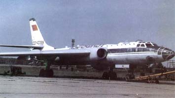

19 ноября 1986 г. вышло Распоряжение Совмина о переоборудовании обоих Ту-16 "Циклон-Н" в метеолаборатории "Циклон-НМ" для использования в международных программах. К началу 1990-х гг. в Пушкине был доработан лишь самолет №6203203, с которого сняли часть навигационного, радиосвязного оборудования, верхнюю пушечную установку и установили новую аппаратуру для полетов по международным трассам. Но его испытания не были завершены из-за распада СССР. Тем не менее, в течение ряда лет самолет продолжали эксплуатировать в ВВС. В последний раз предполагалось использовать Ту-16 "Циклон-Н" и "Циклон-НМ" в Чечне в 1995-96 гг. Самолеты должны были обеспечивать применение боевой авиацией высокоточного оружия с оптоэлектронными системами наведения. Однако этого не произошло, т.к. "Циклоны" сняли с эксплуатации из-за выработки ресурса.
6203203 CCCP-42355 Tu-16 Goskomgidromet Pus 28may90 "Tsiklon-N" weather control aircraft; in full Aeroflot c/s; opb NII VVS (Air Force Research Institute) at Chkalovski; underwent trials 1978/80; converted to "Tsiklon-NM" by 20 ARZ by early 1990s; wfu 1997; l/n Chkalovski (still in full Aeroflot c/s) aug03
203208 CCCP-42484 Tu-16 Goskomgidromet "Tsiklon-N" weather control aircraft; in full Aeroflot c/s; opb NII VVS (Air Force Research Institute) at Chkalovski; underwent trials 1978/80; flew 12 missions to disperse radioactive clouds after the Chernobyl disaster sep/dec86 and got a high dosis of radiation (was washed for two weeks at Belaya Tserkov apr87); wfu about 1992 because of its contamination and scrapped; reg reported as a Tu-104 at AMS 05sep66 impossible, see Tu-104 with c/n 021502 which would have had this registration according to the registration sequence
021502 CCCP-06195 Tu-104B GKAT Zhukovski rgd 13jul62 avionics testbed for inertial and astro-inertial navigation systems; seen Zuk aug92/sep93 derelict but was gone by aug95; sequential registration CCCP-42484 was used on a Tu-16 c/n 62203208
Могли ли быть эти метео лаборатории, теми самыми призраками? Со слов форумчан авиа.ру последний полет 1996 году
