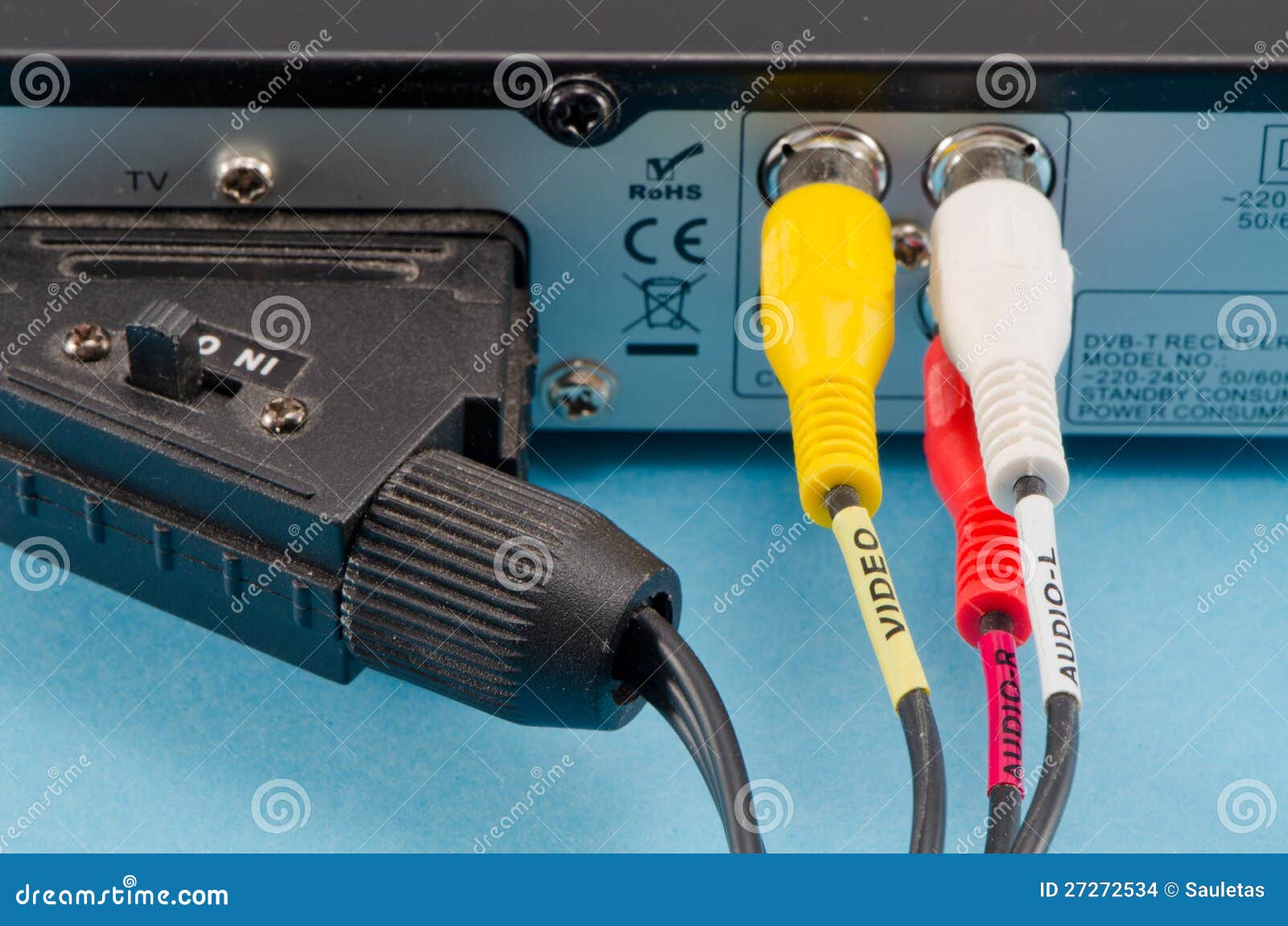

Вот сколько не сталкивался, цвет "папы" всегда соответствовал цвету "мамы"
%D1%82%D1%8E%D0%BB%D1%8C%D0%BF%D0%B0%D0%BD-scart-%D0%B7%D0%B0%D0%B4%D0%BD%D0%B5%D0%B9-%D1%81%D1%82%D0%BE%D1%80%D0%BE%D0%BD%D1%8B-%D0%BF%D1%80%D0%B8%D0%B5%D0%BC%D0%BD%D0%B8%D0%BA%D0%B0-dvb-t-tv-%D1%81%D0%B2%D1%8F%D0%B7%D1%8B%D0%B2%D0%B0%D0%B5%D1%82-%D0%BF%D1%80%D0%BE%D0%B2%D0%BE%D0%BB%D0%BE%D0%BA%D0%BE%D0%B9-%D1%88%D1%82%D0%B5%D0%BF%D1%81%D0%B5%D0%BB%D1%8C%D0%BD%D1%83%D1%8E-%D0%B2%D0%B8%D0%BB%D0%BA%D1%83-27272534.jpg
Это для тех кому лень или не умеют читать и на этой штуке не летать. Даже не испортится ничего если безграмотный дальтоник.:)
