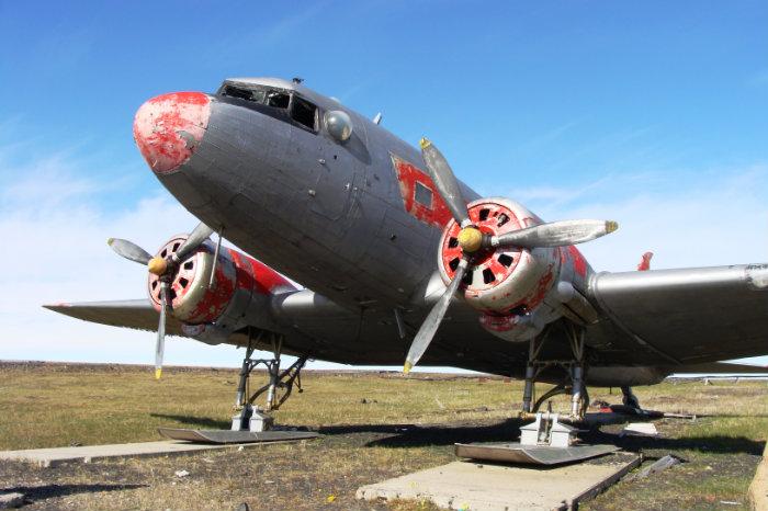

Вот окраска, о которой я говорил
А так все таки каких больше?
Военных, естественно.
Это НЕ полярная ливрея, а машина в стандартной ВВСовской окраске. Просто поставленная в ПА.
То есть если хочу соблюсти эпоху самолета то лучше красить в военную с Аэрофлотом на носу?
