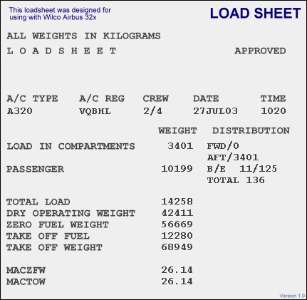

Документы, без которых нельзя лететь.
Loadsheet отражает актуальные веса самолета (пустого, загруженного, заправленного, готового к взлету, и т.д.), а также положения центра тяжести ВС с указанной загрузкой и заправкой (на взлете, посадке и для загруженного ВС с пустыми баками).
Некоторые формы лодшитов показывают еще и распределение груза по отсекам (для грузовых ВС такого не встречал - у них вынесено в отдельный документ, loadplan).
Бывает графический (как показано выше) или текстовый (см. ниже).

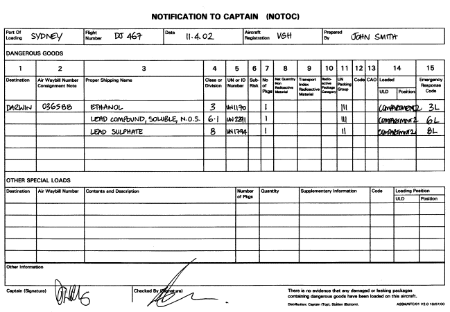

NOTOC (Notification to captain) дает экипажу сводную информацию об опасных и специальных грузах на борту и условиях их перевозки.
Обычно выглядит, как таблица.
