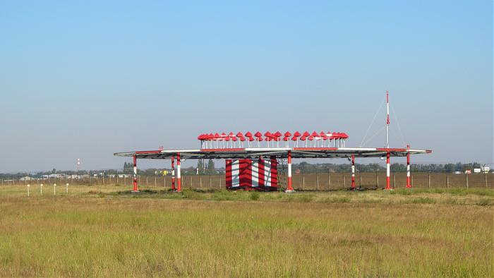

Всем доброго вечера, немного подилетантствую)
Вот почему-то думал раньше, что локалайзер - это всегда связано с наземным радиотехническим сооружением типа "курсовой маяк". С виду знаю как он выглядит, такой ряд антенн, примерно 15-20, высотой около 2-3 м. А тут недавно столкнулся с таким определением как " локалайзер DME" (в Тивате). Но ведь это дальномер, и каким образом реализуется взаимодействие между таким радиотехническим средством и возможностью выдерживать направление "на маяк"?
Это курсо-глиссадная система.
Маяк VOR/DME - это круглая система антенн
Выполняет две функции:
-позволяет радионавигационным системам на борту определить магнитный пеленг самолёта
-определяет расстояние до маяка
В схемах LYTV он указан как "ILS DME" и "OFFSET LOC". Завтра съезжу сфотографирую, как он выглядит.
Англ. определение не всегда совпадает с русским. Нет там глиссадного радиооборудования, в Тивате. Пилот лишь по огням PAPI выдерживает угол снижения.
Мне просто интересно, есть там VOR все таки, то есть комплекс VOR/DME?
Почему тогда заход на 32 полосу назван DME LOC, а не VOR LOC?

Ээ, нет)) про глиссадный маяк ни слова не было, он отдельно стоит и отвечает за луч глиссады.
Да, выглядит он как три прямоугольные антенны на мачте.
Я думаю, что по ДМЕ контролируется глиссада. На схеме указаны контрольные точки удаления от ДМЕ и какая должна быть над ними высота. По ПАПИ нельзя определить момент входа в глиссаду из-за большого удаления. Разумеется и минимум такой системы будет выше ИЛС/ДМЕ, но ниже ПАПИ. А направление по LOC. VOR\LOC не может быть, они противоречат друг другу (если ВОР не стоит в створе полосы, чего я не встречал). При заходе по VOR\DME посадочный курс отличается от курса самой ВПП. Т.к. VOR обычно установлен сбоку от полосы, между этими двумя точками (VOR и центр торца ВПП)проводится прямая, что и есть курс захода на посадку (посадочный радиал). Контроль глиссады, как я уже говорил, по удалению (DME) и контрольной высоте. Экипажу остается при подходе к торцу выполнить доворот по курсу ВПП. Обычно не более 10 градусов.
Правильно ли я понимаю, что на вышеприведённой фото совмещённый дальномер и NDB?
То есть у пилота есть информация не только по удалению, но и направление на маяк?
Фраза "направление по LOC" меня смутила, что имеете в данном случае под словом LOC? Просто "традиционного" локалайзера (он же курсовой маяк) там нет.
Спасибо, все понятно, я запутался просто в этих сокращения. То тебе LOC - локатор, то локалайзер))
