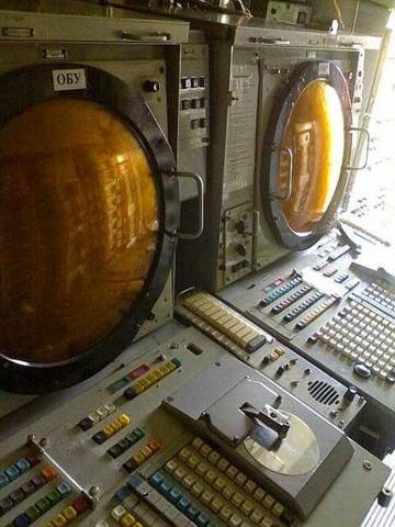

Фотку нашёл в сети - рабочее место ОБУ АСУ "Рубеж". Ностальгия прям )))

Topper, а трекболл ("мышка навыворот") и у гражданских диспетчеров применялся, да и в ширпотребе тоже где то встречается. :)
