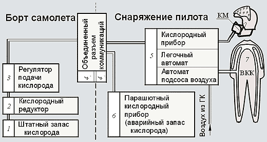

Куда он летал я уже прочитал там, где брал снимок. Кислород зачем в скафандр подается? Или у американцев он именно оттуда питает летчика?
разъёмы подачи кислорода на шланге, торчащем из шлема скафандра. кислород только туда. на горле мягкий, почти герметичный, резиновый воротник.

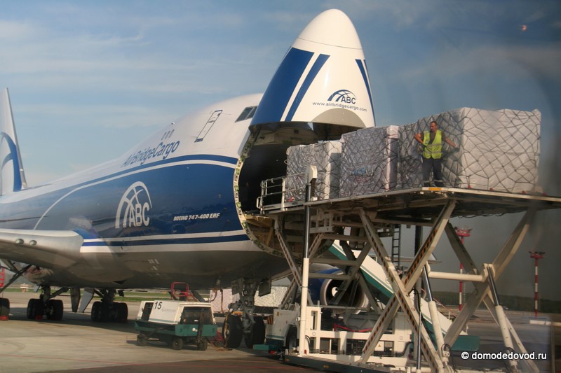

Верхняя палуба - побочный эффект передней загрузки на фрейтере, точно такой же, например, как у нас на Руслане:
И конкретно у этой компоновки уши торчат из-за того, что у Боинга были наработки по конкуренту для С-5 Гэлакси (правда там должен был быть высокоплан), и 747 сразу проектировали в виде и фрейтера, и лайнера. А вообще - вроде бы вот тут из корпоративного музея макеты тех извращений, за которые Боинг думал во времена проектирования двухпалубника:
чемодан - теплообменник.

шланг видел, в ящике письменного стола даже валяется ответный разъём с КП-**, больше ничего не скажу, т.к. это - не моё.
на объединённом разъёме коммуникаций, интересуюсь совсем другими "слотами".
Внутрь скафандра подается кислород, поддавливая тело, им и дышат. Часть его и идет на вентиляцию. Холодильник тяжко таскать с собой, нецелесообразно.

Внутрь скафандра подается кислород, поддавливая тело, им и дышат. Чисто имхо, часть его и идет на вентиляцию. Холодильник тяжко таскать с собой, нецелесообразно.
всё раздельно!
кислород для дыхания в маску, кислород в ГШ, шланги вентиляции костюма, шланги противоперегрузочной системы

Речь идет о скафандре полного давления. Не путаем. Задача час дышать чистеньким передвылетом (чтоб выгнать пары алкоголя), а затем, не прекращая дыхания кислородом, убыть на самолет и подключиться к бортовой системе.
Штаты побогаче нашего колхоза, могут позволить себе выделить средствину для экипажа. Для убытия на самолет.
