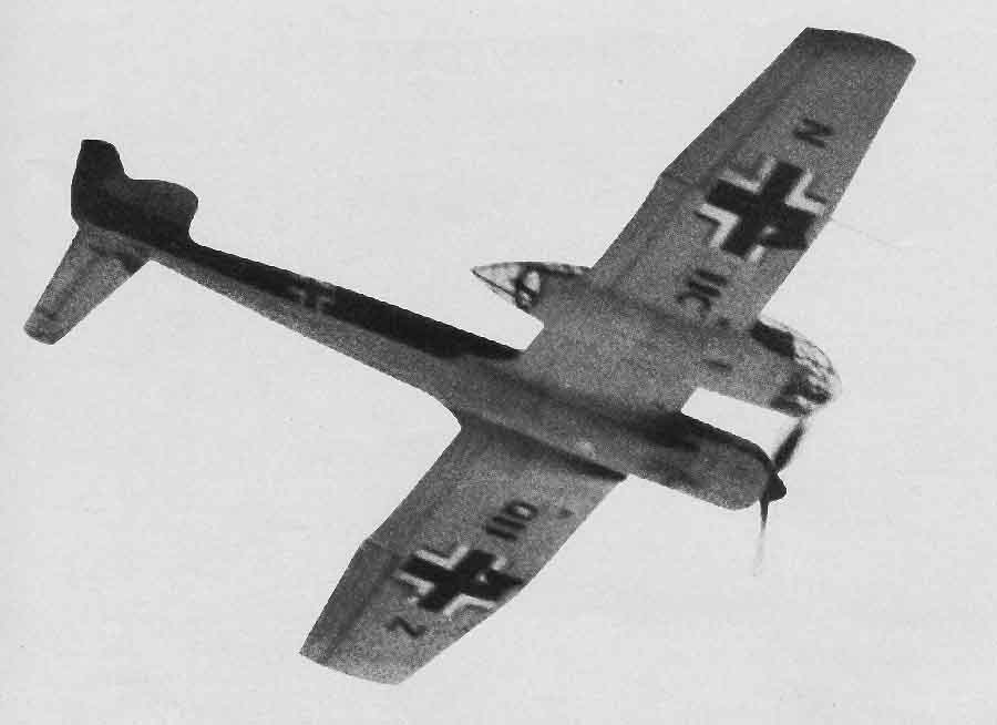

Это вы еще BV.141 не видели :D

Мой последний вопрос уже касался управления этой спаркой в случае отказа одного из моторов (к теме надежности двухмоторки перед 1). Все представленные вами машины, кроме BV.141, уравновешены (относительно продольной оси), т.е. при отказе двигателя, нарушается как я понимаю, управляемость по горизонтали, но не нарушается равновесие (или поперечная балансировка, не знаю как тут правильнее). У BV.141 справа не цельный фюзеляж и подозреваю, что машина как-то все же сбалансирована еще на стадии разработки.
