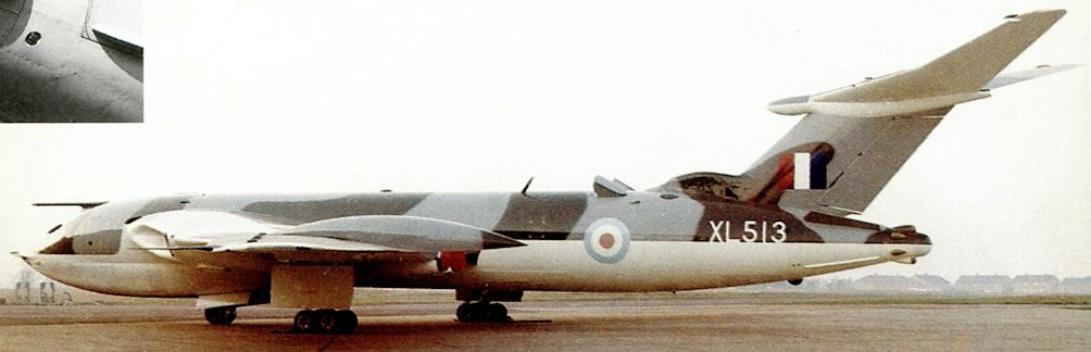

Чего только не бывает оказывается в голове конструкторов. Даже желания напугать противника внешним видом. Поначалу даже подумал, что фейк.
Ан нет. Реальный.
Собственно вопрос. Прочитал, что вот те уши, что у него торчат в хвостовой части - это убирающиеся воздухозаборники топливного насоса.
Судя по всему такое решение - революционное. Поскольку у других машин (сейчас во всяком случае) его не наблюдается. Но (!) убираются они в полете, - ни на одном фото летящего Виктора их не видно. Но тогда зачем их таковыми сделали? Или этими воздухозаборниками пользуются только на земле? А смысл?
Борт XL513 сфотографирован после завершения модернизации, база Рэдлитт, январь 1964 года. Видны воздухозаборники совкового типа воздушной турбины аварийного электроснабжения с приводом от набегающего потока и "маловысотный" камуфляж версии B.Mk 2R.
Было такое - запускать ВСУ на взлете и посадке. А здесь запускают турбины аварийного электроснабжения. Вопрос надежности. Взлет и посадка наиболее напряженные этапы полета, потребление электричества максимальное, а последствия перерывов электроснабжения фатальны.
А почему электроснабжения. Я читал - топливного насоса?
constructor, Вы что-то напутали или придумали, не знаю.
Это доработка "Виктора" под новую электро систему самолёта. Были установлены воздухозаборники ВСУ, которые имели привод на генераторы нового поколения (разработанные тогда Турбомекой). Это был газо-турбинный двигатель (как современна ВСУ), которому требовался воздух :). От ВСУ могли запускаться двигатели как на земле, так и в воздухе. Никакого набегающего потока на турбину не было.
