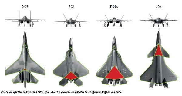

Красным цветом обозначена площадь, выключенная из работы по созданию подъемной силы.
Насколько эта картинка справедлива? Или это ближе к теме "привет журналистам"? Поскольку, если она справедлива, получается при создании облика Т-50 конструкторы понимали на что шли. Или зона подъемной силы уже не такой важный фактор на сегодняшний день?
спорный вопрос, как получена эта картинка, и какую прибавку дали бы эти площади.
В классической аэродинамике, бОльшая часть подьемной силы возникает на передней части профиля а-ля:
А в вихревой, в которой участвуют вихри создающие разряжение на верхних поверхностях, все тоже очень неявно :). Имхо, красивая фигня ни о чем :)
