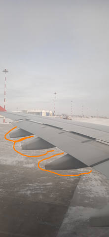

Подскажите что это за выступы под крылом?
Обтекатели элементов механизации (рельсов) закрылков:
вы в живую то их видели?
отклоняемые!!!!

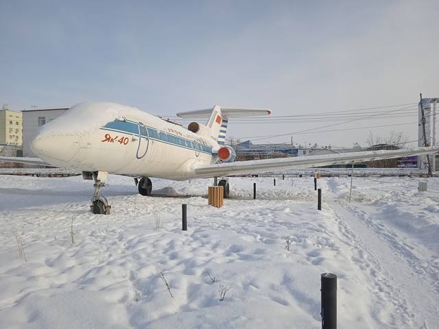

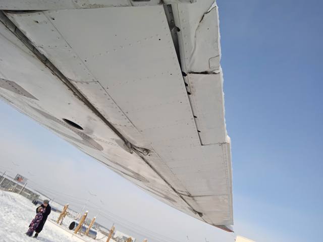

Закрылки — однощелевые, выдвижные, расположены в хвостовой части крыла. Як-40 — Википедия
Закрылки есть у всех современных В.С. это я знаю. Просто я привел фотку ЯК-40 где, как я полагаю весь механизм внутри крыла.
