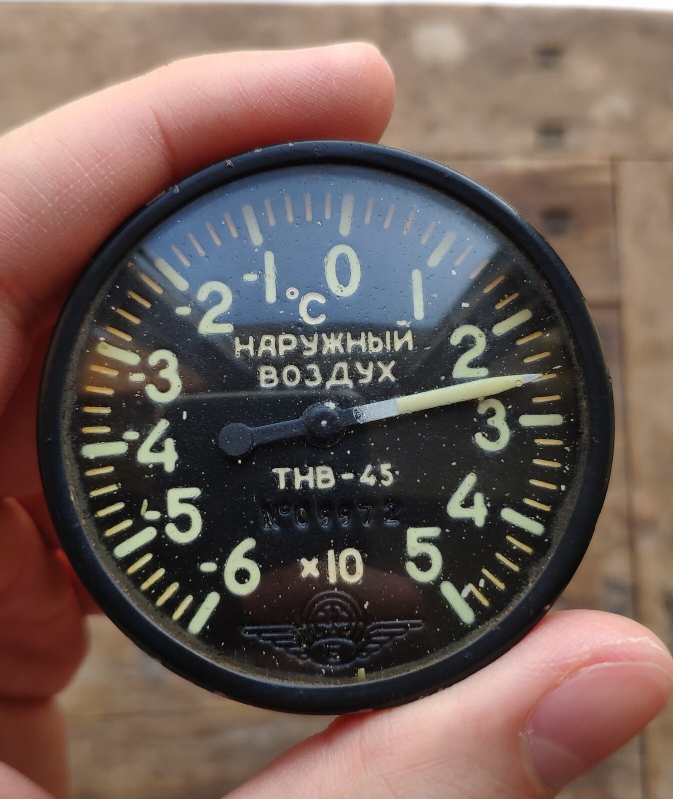

Термометр наружного воздуха, установлен на правом не обогреваемом стекле кабины экипажа Ми-8.
