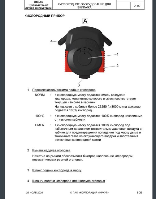

Предполагаю, что химический генератор не способен обеспечить подачу кислорода в маску с строго постоянным избыточным давлением при условиях изменяющегося давления в кабине. Говоря простым языком, редуктор кислородного баллона сможет точно регулировать подачу кислорода, а химический генератор - нет.
Из баллона кислород в маски пилотов может подаваться в 3х режимах: подмес к окружающему воздуху, 100% кислород и кислород под избыточным давлением. Хим.генератор используется только в одном режиме - подмес кислорода к окружающему воздуху. Один из серьезных минусов такого варианта - отсутствие защиты от задымления. Для пассажиров хим.генераторы используют, чтобы сэкономить вес.

В старых советских самолетах (Ту-134, 154, Ан-24 и т.п.) я знал и знаю только баллоны с газообразным кислородом под давлением. Но вот, что прочитал в статье (простите за Дзен):
Кислородные приборы на жидком кислороде применялись на Ту-16. Еще несколько лет назад, аналогичными приборами были оснащены Ту-142...
Вот насколько мне память не изменяет такие изыски только на боевых, у граждан такого нет.
На A-320 - то же самое.
Из РЛЭ Ан-26:
Кислородный прибор КП-24М обеспечивает:
— повышение пропорционально высоте процентного содержания кислорода в смеси
при открытом выключателе подсоса, начиная с высоты примерно 2 км;
— подачу чистого кислорода на любой высоте при закрытом выключателе подсоса
(положение «100 % 02»);
— аварийную подачу кислорода при открытом вентиле аварийной подачи. Рукоятка
вентиля (флажок) окрашена в красный цвет.
Такой же КП-24 стоял/стоит на гражданских Ту-134, Ан-24, Як-40.
