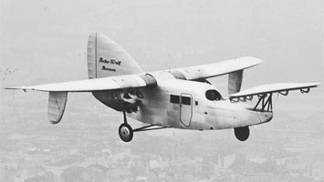

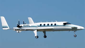

Почему в ГА не используется схема типа "утка"?
"Устойчивость самолёта схемы "утка" определяется мастерством его пилота" © кто то из пионеров авиации. :) А это "нихт гут" для ГА.
Тем не менее, несколько ГА-самолётов летало и летает.
http://www.airwar.ru/enc/aliner/bch2000.html
http://www.airwar.ru/image/i/cw1/fw19-i.jpg
Были и менее эффектные птицы. Кстати, при взлёте-посадке бесхвостый Ту-144 тоже трансформировался в "утку" (выпуская ПГО).
