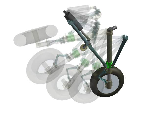

Насчет пикирующего момента я , конечно, погорячился - основные опоры шасси убираются назад по полету в гондолы, которые расположены ближе к задней кромке крыла, перенося свой вес относительно центра тяжести самолета назад. К тому же и передняя опора тоже убирается назад по полету, что также немного изменяет балансировку относительно центра тяжести самолета - и все это в момент уборки шасси приводит к появлению кабрирующего момента, - так верно?
С точки зрения кинематики интереснее для курсовой взять кинематику МиГ-23 или F-14
С точки зрения кинематики интереснее, но с точки зрения добычи информации - сложнее.

Air_116, хотите сломать голову на кинематике шасси - вот, совершенно нетривиальный пример, шасси И-153, спроектировано Томашевичем безо всяких компьютеров в далеком 1938-м
vm,
А что это за колёсико в месте крепления штока гидроцилиндра?
