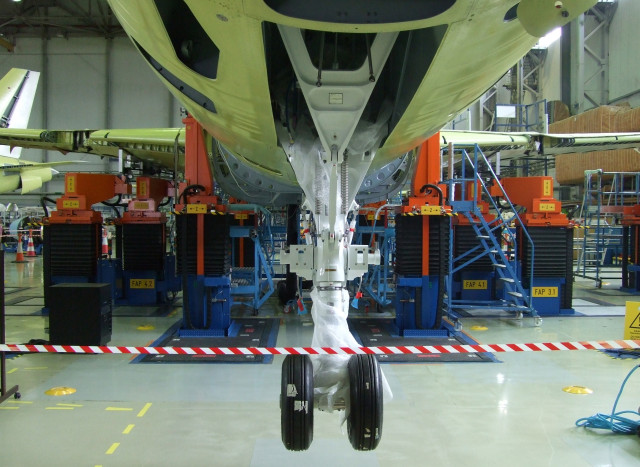

Обратил внимание, что многие дюралевые внутренности самолётов имеют такой нежно-зелёный цвет. Это краска, или гальваника какая?
Это анодированый алюминий. Некрашеный самолет такой же цвет имеет:
s640x480
vm,
А чем анодируют? Что-то с хромом?
И для чего? Окислы алюминия вроде достаточно стабильны.
MikVolg, анодируют дя повышения коррозионной стойкости. Алюминий анодирют обычно в электролитах на основе серной кислоты (~20%). Плюс на алюминиевую деталь, минус- на ванну. В результате химреакции выделяется кислород и на поверхности образуется слой Al2O3, который достаточно изностойкий. Этот злотисто-зеленый цвет - естественный, но можно и подкрашивать в другие цвета, сразу после анодирования опустив в анилиновый краситель:

На мой взгляд внутренний цвет обшивки не нежно-зеленый, а скорее серо-желтый. Обшивку и силовой набор Ту-154 действительно красили зеленой краской, вроде бы по куйбышевской инструкции.
