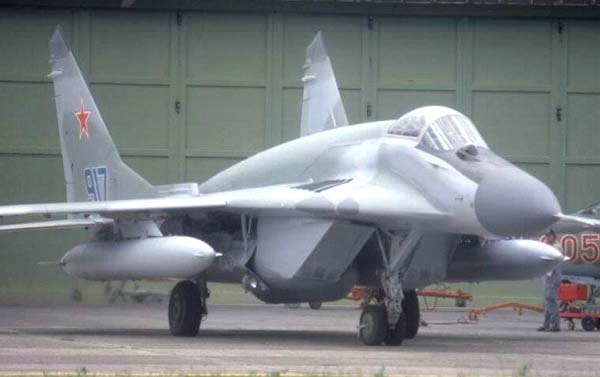

У меня технический вопрос-почему двигатели открыты "всем ветрам"? Нельзя сделать защиту от попадания в механизм каких бы то ни было предметов ( фильтр, грубо говоря). Чтобы только воздух проходил, а всё что молекулярно крупнее просто в двигатель не попадало?
Можно)
Но вообще - нет. Любая решетка будет "портить" поток - добавлять завихрения, да и сопротивление на большой скорости окажется приличным. А задача любого воздухозаборника обратная - подвести к двигателю "правильный" поток. Плюс - это еще и лишний вес. Да и нужно это на небольшое время, когда параметры работы двигателя не критичны.
В гражданской авиации проще подмести аэродром.) А в военной - иногда закрывают, как на картинке.
Хотя по МиГ-29 рассказывали, что это не очень работало. Когда воздухозаборники закрывают - сверху открываются "жабры", через которые подается воздух. А по этим жабрам ходят техники, которые самолет обслуживаю. И подошвы их сапог не всегда чистые...))
