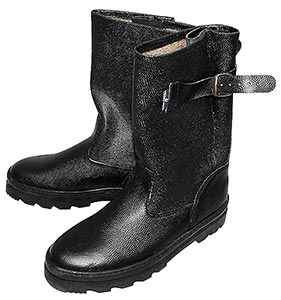

Может, дело было в том, что калоши валенок на морозе задубели.
Речь шла о примерно таких сапогах
