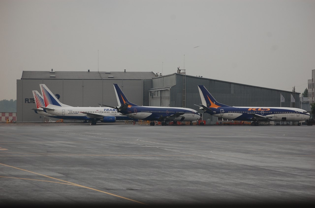

Кто в курсе, чьи это борта на первом плане? Снято в Вильнюсе, 16 мая.
Трансов опознал, а вот вторые... :confused: неужели КД-Авиа? Кто-то не перекрасил, и гоняет самолетки как есть?
Barrsuk, а я и не присматривался)
Да, точно. Значит, опознал верно.
