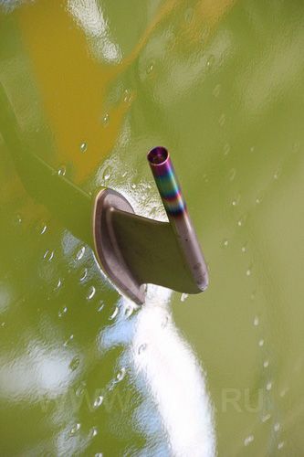

Где у самолета расположен датчик скорости (А-321)? По какой причине он может обледенеть?
Alena_, Трубка Пито
Не включили обогрев рубки Пито?

А обогрев трубки включается вне зависимости от возможного обледенения, или тоже по обстоятельствам?
Включается перед полетом во время подготовки кабины и выключается на стоянке после полета. На некоторых типах ВС включается автоматически перед полетом / выключается после полета (например 777)
Three pitot-static probes and two angle of attack probes are electrically heated for anti-icing protection when either engine is operating.
The total air temperature probe is electrically heated for anti-icing protection in flight.
