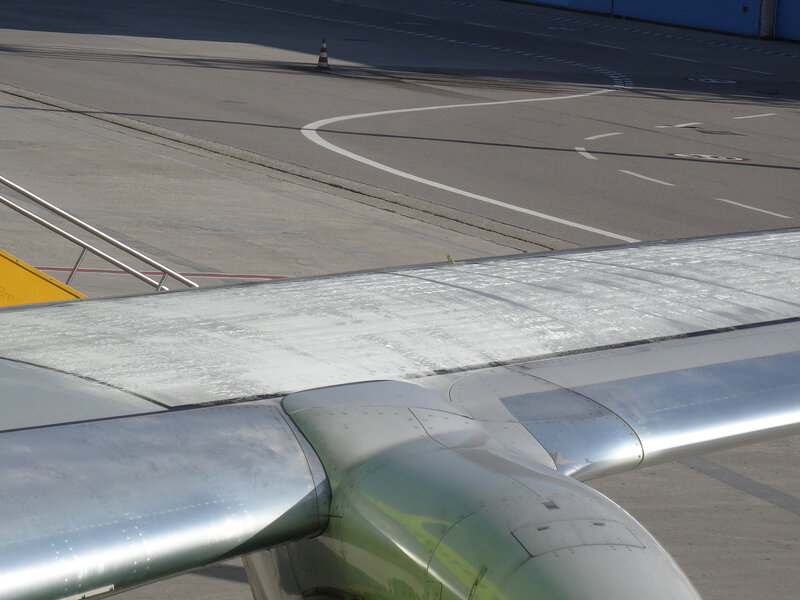

Весь аэропорт собрался смотреть, как русские будут обливать при температуре воздуха +11 градусов. А что делать, если на крыле вот такая картинка?
Это топливный лед. Он образуется в случае, если в крыльях много холодного топлива - оно остыло за время полета "сюда" до очень низкой температуры, передало свою температуру на поверхность крыла, и на ней в условиях высокой влажности тут же образовался лед.
Чаще всего там иней образуется, но сегодня - лед с красивыми узорами. Но такая красота может быть опасной. Поэтому - облив. +11 и одного часа стоянки мало, чтобы топливо "согрелось".

Ну да, это и есть топливный лёд. Виктор спрашивал про заморозки.
Если при +11 обливают, то если Дунай потечёт вспять температура летом упадёт "внезапно" ниже нуля и на самолёте образуется лёд там, где его быть не должно - то КВС обязан принять решение на облив самолёта.
Причём сдаётся мне, что совсем не важно в какую пору года и по какой причине образовался лёд: если он есть - то надо сделать, что б ег не было.

Угу, только вот обливаться КВС скорее всего при плюсах (голь на выдумки хитра) попросит не ПОЖ, которую при +хрендильон можно попросту не найти (иди найди ПОЖ в Малаге летом, скажем...да и даже зимой с затруднениями - там холодно не бывает попросту), а....пожарников. Только не пену, а водичку. Полить водичкой на крыло. Водичка-то имеет температуру наружного воздуха, а теплоемкость у нее куда как больше, чем у воздуха. Вот и решится проблема. Ну это один из вариантов.
А если температура ниже 0 и есть условия появления льда или инея - то, в общем, надо обливаться без разговоров. И совершенно неважно, зима это или лето - это ничего не меняет с точки зрения физики.

Проблемы летнего облива решает простая раскачка холодного топлива в зависимости от типа ВС:
- Если есть центральный бак в фюзеляже, то перед заправкой холодный керосин перекачивают туда. Потом из него раскачивают по крыльям. В итоге вместо перемороженного топлива в некоторых баках получают слегка прохладное везде.
- Если такого бака нет, то перед заправкой холодный керосин раскачивают по крыльевым бакам по концам крыла. Там бак тоньше и быстрее прогревается
- Если прилетели со своим керосином, можно поиграть с топливом, раскачав его так, чтобы баки оказались полупустыми, давая верхней поверхности крыла согреться и не обледенеть. Перед вылетом все раскачивается как положено. Если же раскачивать лень, то обливать надо обязательно. Если обливать нечем, то можно пару часиков подождать пока все не растает по естественным причинам.
