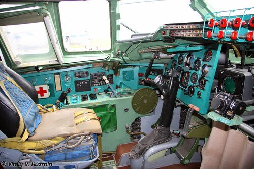

Нашел такое фото, может кто прокомментирует, что там на кресле?
Похоже, парашют и есть. Жёлтые ремни явно идут к этой "подушке", которая просто лежит в чашке. А ремни кресла не жёлтые, а вон те серые, что прикреплены к креслу.
Да, но похоже там ранец не из авизента.

В чашке- парашют(голубой), на нем коричневая подушечка (для низких)
Судя по описанию МПЛК подушка просто для удобства сидения (уложенный парашют очень жёсткая штука). Выше добавил найденные снимки погрузки парашютов на борт
