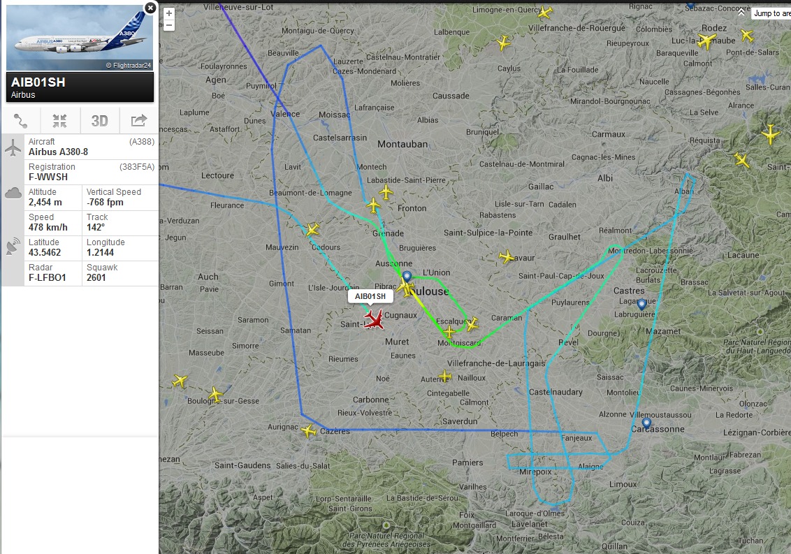

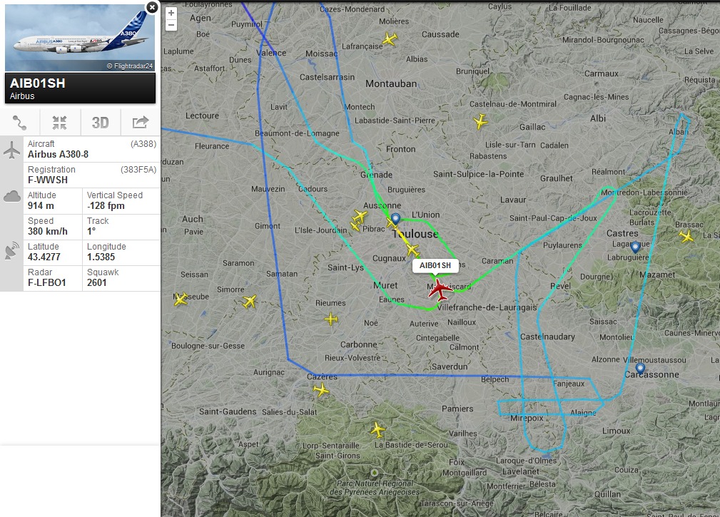

Сейчас по Флайтрадару24 наблюдал за странными эволюциями А-380:
Вылетел из Тулузы, покрутился над окрестностями, океаном и вернулся.
Почему так? Новый погоняли?

Простой облёт поди.
