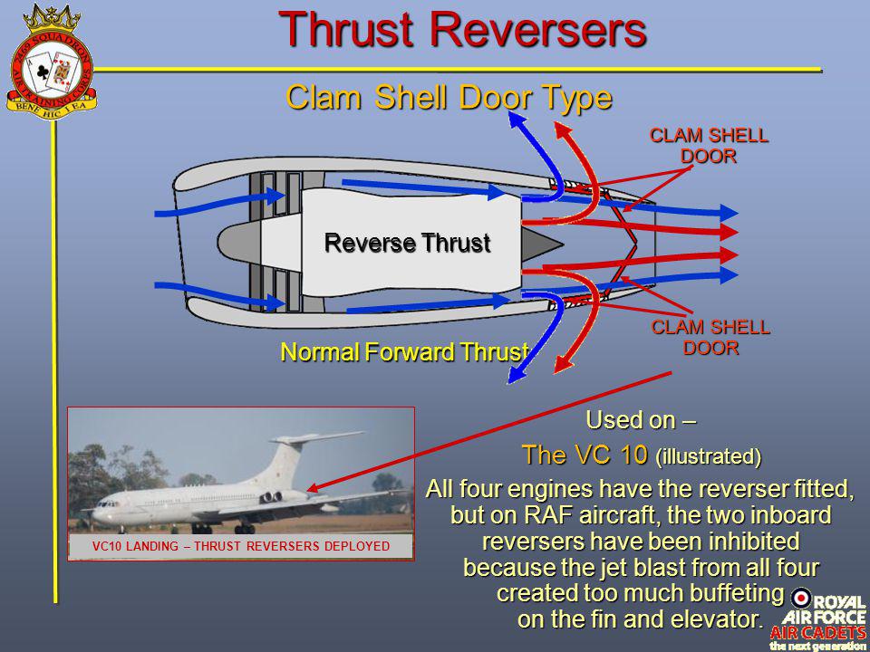

Ближайший аналог Ил-62, еще один британец - VC10.
Там реверс на внутренних двигателях вызывал проблемы с хвостовым оперением. Поэтому деактивировали.

Весьма вероятно, что у Ил-62 природа проблем такая же как у VC-10 (т.е. доп.нагрузки на оперение), а не как у Ил-76 (помпаж рядом расположенных двигателей при работе реверса).
