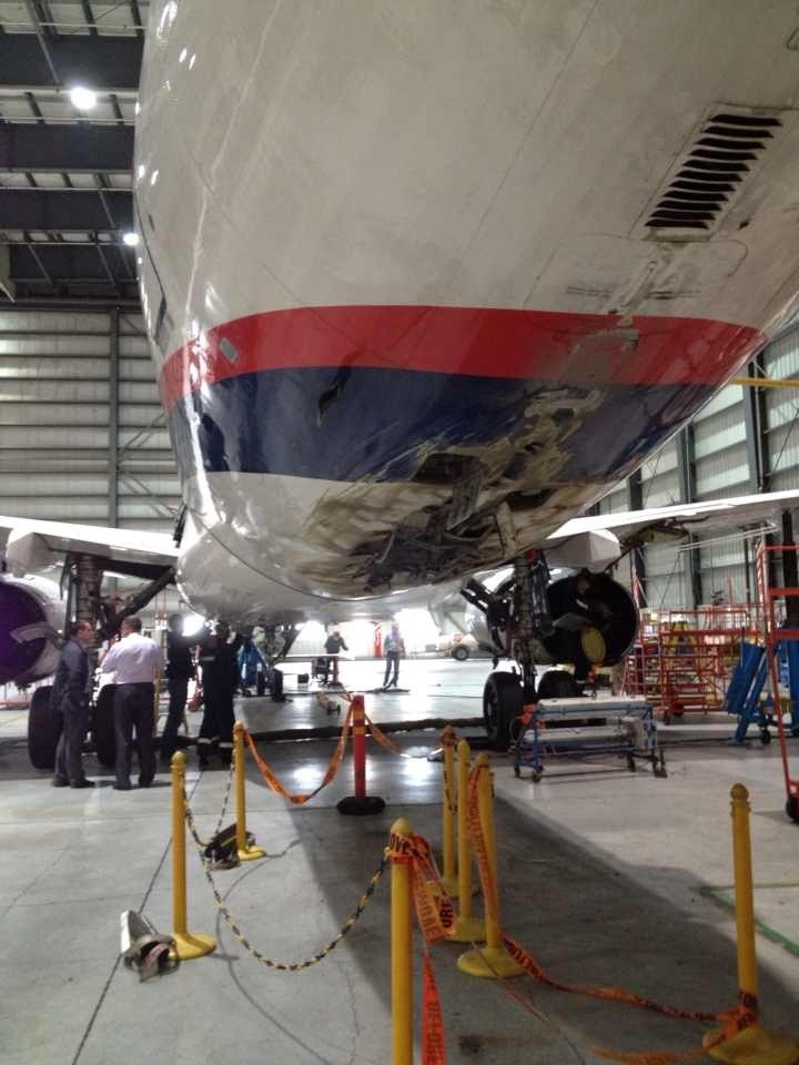

Где "гидроудар" на выше приведенном малазийском 737 приложившимся о впп с перегрузкой 3.3?
Для справки.
Ломается самолёт не от перегрузки. А от инерционных сил и моментов сил, порожденных этой перегрузкой. Силы зависят от массы элемента, агрегата, детали, который берётся во внимание.
