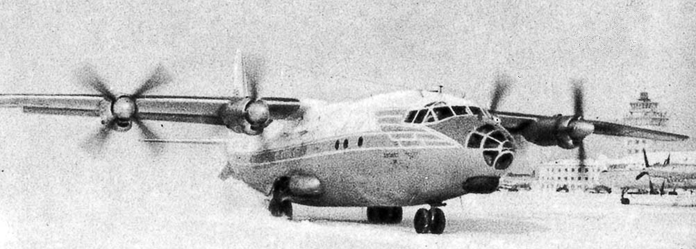

совершенно неизвестное мне фото - впервые увидел в поганейшей книге по истории Аэрофлота (издание 1995 г)
sss, у меня где-то это фото лучшего качества есть, попробую найти.

Эти фото принадлежат либо Ан-10, либо Ан-12. Интересно, можно ли сказать однозначно, что Ан-10?
Похоже на отражённое справа-налево изображение выхода из Ан-12:
...стремянка явно стоит в штатных петлях. На Ан-10 такое было?
ПМСМ, будь это снимок Ан-10-го, иллюминатор влез бы в кадр.
почти наверняка было
твоя схема - Ан-10А. У простой 10-ки этого окна не было (как на Ан-12)

я не думаю, что имея в активе Ан-10, кто-то решил-бы выдумывать пассажирский салон в Ан-12... правда, на снимке что-то мне подсказывает, что это салон Ил-18...
забыл
фото на стремянке: "Летчики-космонавты СССР Алексей Леонов и Павел Беляев после полета в космос. 21.03.1965"
фото в салоне: "Летчики-космонавты СССР А. Леонов (слева) и П. Беляев (справа) летят в Москву после завершения полета на корабле "Восход-2". 05.03.1965" - так все-таки, можно с уверенностью сказать, что это не Ту-104 и не Ил-18?
забавно выглядит дата в сочетании с комментарием "после завершения полета" учитывая факт, что полет проходил 18-19 марта 1965...
Согласен с "Гавриком" — иллюминаторы на снимке имеют выраженный "завал" внутрь салона, а на Ан-10/-12 располагаются вертикально.

К сожалению, по фрагменту первого фото с уверенностью определить, был ли это Ан-10 или Ан-12 нельзя. :( НЯП, пассажирские Ан-10 не комплектовались стремянками, но это вполне могло быть штатным оборудованием на военном Ан-10. Про иллюминаторы тоже можно только гадать, ибо тот Ан-10 мог быть в какой угодно комплектации и с любым набором иллюминаторов.
