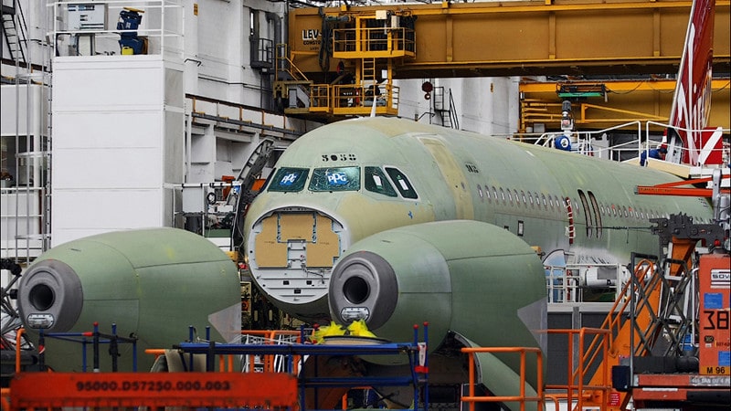

Не думаю. Очень много нужно поломать, что бы добраться до гермокабины.А что находится в носовой части фюзеляжа А320, там пробоины обшивки сквозные. И точно герметизация нарушена...
В носовой части расположен радар. Пробоин обшивки нет, разрушен носовой обтекатель (кок локатора), поэтому герметизация точно не нарушена.
Может быть. Делать такие заключения по фотографии я бы не стал.туда точно попала вода под давлением, значит что-то еще было повреждено.
