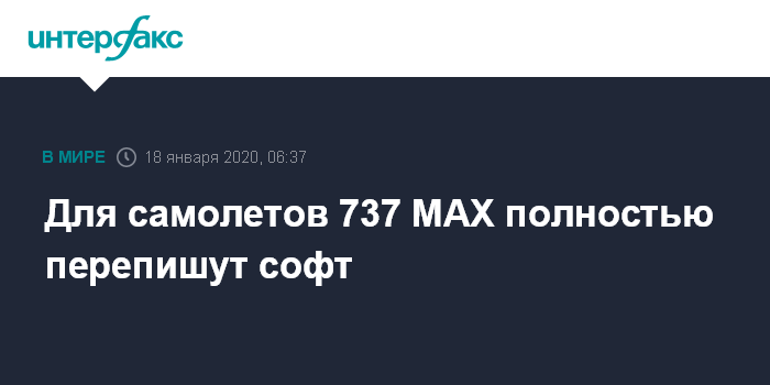

Про софт, уже по-русски:
Не знаю, какой там объём и насколько вообще заголовок соответствует действительности, но звучит так, что никакого апреля (или на какой месяц нынче делают ставки?) гарантированно не видать.
Как заявляли в Boeing, обновление ПО обеспечит дополнительный уровень защиты, если установленные в разных частях самолета датчики AOA (датчики угла атаки) будут показывать противоречивые данные. После обновления система управления полетом будет сравнивать входные сигналы от обоих датчиков AOA.
Круто! Прошло всего лишь каких-то 11 лет с Катастрофа Boeing 737 под Амстердамом — Википедия и Боинг начал сравнивать показания хоть каких-то датчиков, используемых критическими системами.
Что-то в этой новости не так - в течении года все немногочисленные сообщения об апдейте MCAS и так были только о том Боинг "переписывает программное обеспечение" и "связывает компьютеры между собой" и вдруг, когда общественность уже ждет результатов и пересертификации - оказывается что "Компания Boeing [только сейчас] приняла решение полностью переписать программное обеспечение". А как же целый год предыдущей работы? В общем если это сигнал, то трактовать его нужно не прямо, а зная внутреннюю ситуацию.
До этого они пытались найти ошибки в существующем софте и их исправить. Возможно сейчас поняли, что проще написать с нуля, чем внедрить такие глобальные изменения в существующий софт.
Если они только сейчас это поняли и начали все делать заново, а целый год не понимали и все тестовые полеты и прошлые новости об апдейте т.д. были получается зря, то... ну... э... не то чтобы я был бы согласен с такой трактовкой этой новости (я не хочу верить что специалисты одной из лучших авиационных фирм сами не понимают годами что они делают, и больше склоняюсь к тому что кто-то где-то что-то не так сформулировал), но если она действительно такова, то получается в ней отражается вся глубина гм... кризиса в который попал Боинг не без участия Мулленбурга. От мартовских заявлений о том что ничего переделывать не надо через год вот до чего дошли - куда такое годится.
