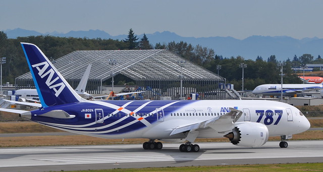

Я так понимаю, что революционного самолёта у Боинга не получилось, все характеристики хуже? Интересно, какие характеристики(дальность, загрузка, расход) у первых самолётов ANA? Насколько они получились хуже заявленных?
И кинишко есть
http://www.youtube.com/watch?NR=1&v=B3W4p57gU-g
Хуже чего? Хуже обещанных? Да! Хуже существующих ныне? Всё равно лучше. И многие решения серийно применили впервые.
Будем посмотреть, как говорят в Одессе, через год-два на характеристики серийных машин. Судя по планам ANA следующие машины будут лучше, да и l/n двух первых переданных заказчику - 7 и 24 как бы намекают.
