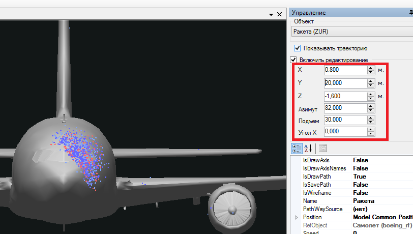

Вот это уже 100% доказательство, если не фальсификации, то откровенной манипуляции в исполнении АА!

Здесь интересны идеи в первую очередь - а идея смоделировать катастрофу в 3d очень интересна, по-моему...
З-д моделирование идеей не является, там нет ничего нового. И даже эта "идея" не интересна. Интересно строгое доказательство опровержения версии какой-либо стороны, а 3-д всего лишь инструмент достижения цели.

Вы присутствовали там и мне очень странно, что здесь вы демонстрируете полное непонимание сути этого моделирования.
Тяжелый случай. Перлы сыпятся из вас как из рога изобилия. Остается только догадываться в чем выразилось непонимание мною моделирования после моих подробных пояснений что и почему не так.

А точка детонации ниже.
С этим утверждением вы погорячились. Страница 143, Рис. 61 и Рис. 66 на странице 148 голландского отчёта. Точка взрыва вполне могла быть заметно выше фюзеляжа. По версии А-А точка взрыва также выше на 42 см. Им-то насчёт высоты вроде врать незачем, они на ней упор вообще не делали, насколько я помню.
Давайте сойдемся на неочевидности ответа на этот вопрос.
Пока придётся. Хотя, ИМХО, повреждения правой ОЧК - это очень важный момент. Жаль, что следствие по этому поводу молчит. Может, кто-нибудь схемку нарисует потом...
Кстати, если взять угол разлёта вторичных осколков за 19,61 градуса, а тангаж ракеты (по версии А-А) за 16,5, то получается, что поле вторичных осколков в двигатель не попадает, а снижается за ~25 метров меньше, чем на полтора метра (минус 3 градуса к горизонту), и, соответственно, проходит целиком выше двигателя.
