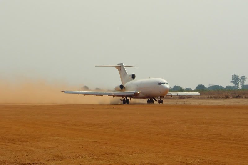

А зачем ему на грунт садиться? Он же не для авиахимработ или я ошибаюсь? В смысле, это же не рамповый грузовик. Как его разгружать в поле?

кстати, о грунте:
В Африке абсолютно нормальная картина: грузовой Б727 работает на грунте. Можно посмотреть, как аэродинамически выдающийся Ту-154 с его-то посадочной мостится по площадкам? Во что превратятся его 30.000 час ресурса в таких условиях, в то время, как 727 спокойно летает с наработками в 3 раза выше?
