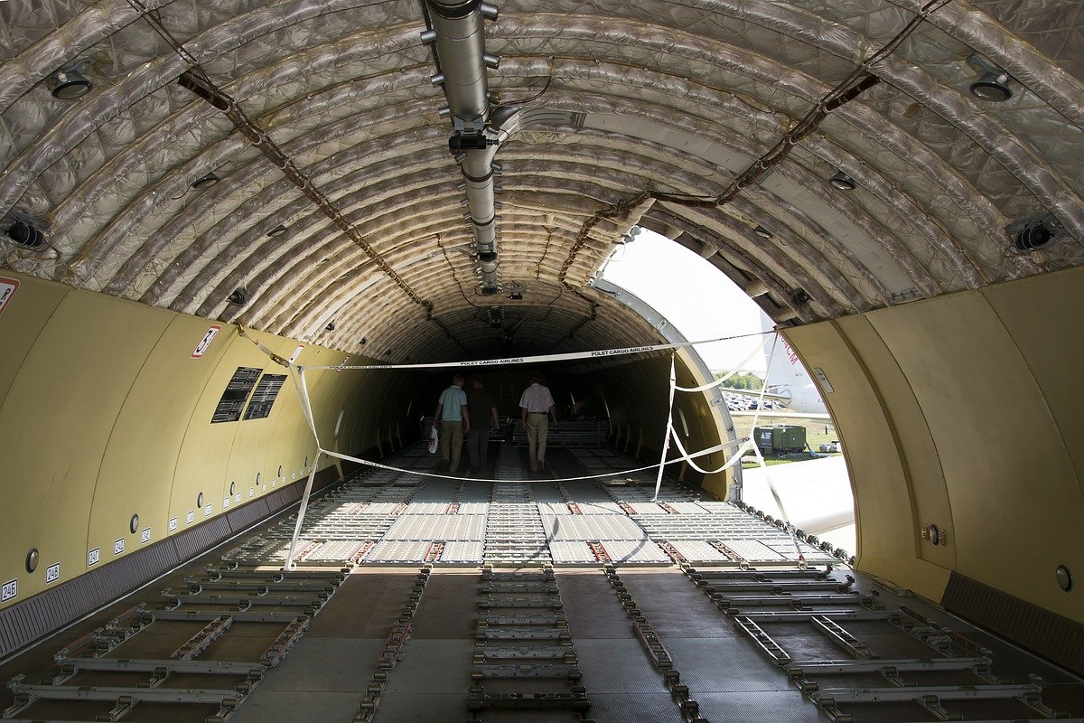

Могу повторить цитату с сайта: "параметры грузовой кабины".
А поскольку речь идёт о "конвертации" 400Т в паксовоз...
Сорри. Посмотрел ссылку внимательнее - действительно, табличная информация подана кривовато и не соответствует там же приведенной иллюстрации. По ходу, размеры озвучены только для верхней кабины, а кубометры для обеих
К тому же неясно по какой методике считали этот объём. Контейнерами, паллетами или шариками
Длина x Ширина x Высота, м _______ 44,9х4,8х3,3
Объем, куб.м _________________________ 776
Оказывается, что если просто перемножить габаритные размеры, то полученный "расчётный" объём составит ~711 куб.м.
То есть кабина не могла бы иметь объём 776 метров в кубе, даже если бы была в сечении прямоугольной с указанными габаритами. :)
И это официальный источник. Не могу не добавить "Блин!!!"
Дорогой A_Z, вынужден сообщить, что в ваши расчеты закралась ошибка! Источник ошибки - подковообразное сечение грузовой кабины. 4.8 - это ширина прямоугольного ящика, который можно без проблем засунуть внутрь шестиметрового фюзеляжа! (6.09 у нас диаметр, так?). А литраж применяется для ... пусть будет горох россыпью, который все пустоты собой заполнит.
И да, это стандартная практика.
Товарищи, есть тут один нюанс. Сам по себе параметр "культуры веса" самолёта интересен, но вовсе не характеризует самолёт в целом. Если самолёт жрет как "Протон" на старте - то тут хоть заоптимизируй вес, весь он уйдет в керосин, и, как следствие, загрузка-дальность будут далеко не лучшими. Ещё надо бы учесть, что пассажирский и грузовой самолёты все же будут иметь отличия в эксплуатационных параметрах, а пассажирский "обычный" от пассажирского бизнес-план на базе того же самолёта отличаются весьма значительно.
У 96-400Т, кстати, ещё одна проблема - центровка. Удлиненный нос заметно сместил её вперёд, что фактически ставит крест на перевозке однородных грузов, и преимущество здорового переднего багажника теряется. Как этот вопрос будут решать в пассажирском варианте - интересно посмотреть. Опять будем несколько тонн балласта возить, только теперь в хвосте? И как это повлияет на "культуру веса"?
4.8 - это ширина прямоугольного ящика,..
Не смешили бы вы народ, право. Никто не рассчитывает на перевозку грузов "прямоугольными ящиками" произвольного размера.
На пред. странице ув. n0tIll представил схему загрузки, там на верхней палубе стоит пара паллет Р6. Их размер - 96х125'', т.е. 2438х3175 мм.
То есть даже без зазоров пара паллет по ширине в 4,8 м ну никак не впишется. Для этого нужна ширина >4876 мм. Да плюс зазоры между паллетами и у внутренних стенок (не помню, к сожалению, какими они должны быть).
Так что цифра 4,8 м - ну очень странная.

В 96-400 - 3 грузовых отделения: одно сверху и 2 снизу.
Кубатура верхнего - 580 м³
переднего нижнего - 114 м³
заднего нижнего - 82 м³
Вот попробуйте теперь подогнать к ним известные вам циферки с официального сайта! А я посмеюсь! Моя очередь))))
