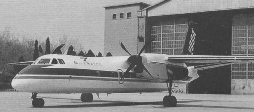

Оснастка нелицензионная есть только у китайцев. Они же на свой Ан-24 западные движки прикрутили уже давно - вначале на Y7-200A (не пошел)

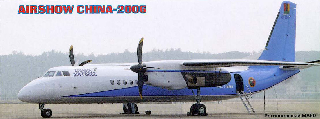

потом на МА-60 (а это десятками клепают)
