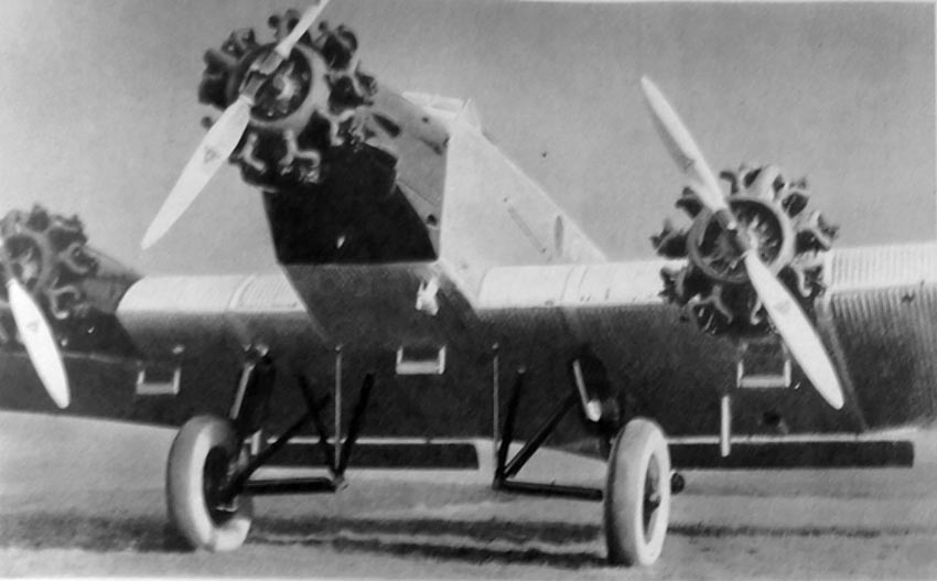

А давайте все же, отдавая должное, не делать из России родину слонов.... Потому что вот эта штука
взлетела на год раньше, в 24-м, в 25-м была уже серийной (ну а АНТ-4 осенью 25-го совершил только один полет продолжительностью 7 минут, нормально машина полетела только в феврале 26-го, серия пошла только в 29-м). Ну и сама концепция цельнометаллического свободнонесущего моноплана с толстым крылом сложилась у дядюшки Гуго и того раньше, в 1917-м. Ну а что G-23/K-30 пришлось делать трехмоторным - так Версаль, однако... И вообще огромное влияние работ Юнкерса и на Туполева, и на того же Стаута, по-моему, сомнениям не подлежит. В чем вы безусловно правы - так это в том, что "патриархом" АНТ стал вовсе не потому, что скопировал Б-29...
