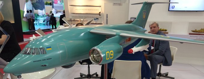

Так ведь и на Ан-74 тоже можно доп-баки установить.
Вполне реальный вариант - прямо в грузовой кабине.
Или более экзотичный вариант - накладной конформный, по типу такого как предлагалось для патрульного варианта Ан-148
C96mbibUMAAeJ8b
