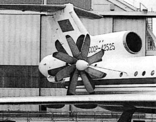

Самолет-лаборатория Ан-24РВ с восьмилопастными воздушными винтами
От иностранцев с восьмилопастными винтами: Grumman палубники E-2A Hawkeye и С-2A Greyhound и из последних Аэрбас А-400.

А что за винт там стоял? Гугл молчит…

Вообще-то это винт FH385/386 разработки / производства Hamilton Sundstrand.Спросите у производителя, это винтовентилятор Аэросила СВ-27.
