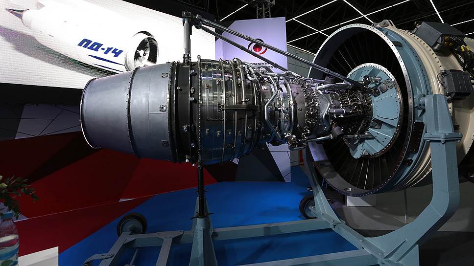

Фото: Максим Кимерлинг / Коммерсантъ

Правительство сформировало перечень проектов в гражданском авиапроме, которые смогут рассчитывать на бюджетную поддержку. Объединенная двигателестроительная корпорация (ОДК, входит в "Ростех") в 2017 году может получить госгарантии почти на 900 млн руб. для производства двигателя ПД-14, предназначенного для самолета МС-21. Из бюджета также выделят свыше 10 млрд руб. на производство Ил-114 и чешского L-410, выпускаемого структурами "Ростеха" на Урале.
ОДК может получить в 2017 году госгарантии на 899,2 млн руб. на финансирование выпуска деталей для авиадвигателей семейства ПД-14, следует из программы госгарантий РФ в проекте бюджета на 2017-2019 годы. ПД-14 — двигатель нового поколения, который создается для нового среднемагистрального самолета МС-21. Средства будут выданы по облигационным займам, которые ОДК привлечет для серийного производства мотогондол, говорится в документе. В корпорации "Ъ" пояснили, что госгарантии будут выдаваться в качестве обеспечения на срок исполнения обязательств по бондам. В 2018-2019 годах ОДК может получить на те же цели уже около 2 млрд руб.
