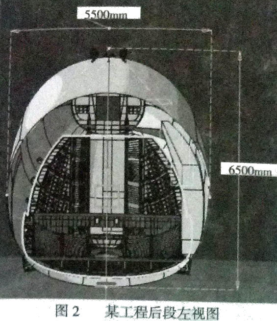

Приведенные некие данные о ТТХ Y-20 чвляются скорее всего взятыми т.с. "с потолка". Жаль, что сами китайцы шифруются по этому поводу. Но, с другой стороны. до появления полноценного двигателя для этого самолета, говорить о его ТТХ сложно.
Что касается участие антоновцев в проекте Y-20, то об этом было масса информации, вкл. и официальной. начиная с этой картинки
Вот из журнала Взлет за 2013 г
http://www.rulit.me/books/vzlyot-2013-07-read-336364-19.html
"Известно, что «Антонов» занимался проектированием хвостовой части фюзеляжа и рампы для Y-20, а, по некоторым данным, вел работы и по его крылу и пилонам двигателей."
Добавлю, что пилоны Y-20 Антонов не только проектировал, но и производит их.

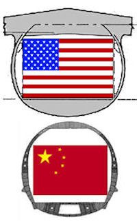

Скорее, перепроектированием по требованию заказчика. Антонов скромно не упоминает о том, что Ø фюзеляжа Y-20 удивительным образом совпадает с Ø фюзеляжа Ан-70. Также (совершенно случайно, конечно!) совпадает расположение дверей и люков, выбранная схема шасси...
