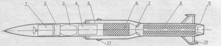

БЧ Бука находится во втором отсеке. В первом головка самонаведения с ситалловым обтекателем, третий отсек (конический) аппаратурный, энергоблок, автопилот, РВ. Двигатель твёрдотопливный, двухрежимный (старт марш) и т.д.
а может энергоблок в самой нижней части? и работает от того же топлива, что и силовой движок?
От БУКа схемы не нашёл, нашёл от КУБа, но думаю они похожи:
Компоновка ракеты 3М9 ЗРК "Куб": 1.ГСН 2. Радиовзрыватель 3. Боевая часть 4. Автопилот 5. Воздухозаборник 6. Газогенератор 7. Заглушка 8.Топливные заряды стартового двигателя 9. Сопло стартового двигателя 10. Стабилизатор 11. Крыло
БЧ действительно находится где-то в середине - а я-то раньше думал, что вот эта белая часть ракеты и есть БЧ! Получается что при нулевой скорости ракеты поражающие элементы действительно разлетятся расширяющимся тором, но при скорости ракеты близкой к скорости разлёта осколков это уже будет ближе к пространству между двумя конусами (если тор расширяется под углом в 30 градусов от перпендикуляра к оси ракеты, то левый конус будет 15 градусов от оси ракеты, а правый 15 градусов от перпендикуляра к оси ракеты) . Но у нас ещё и цель движется, поэтому при стрельбе условно в лоб конус относительно системы отсчёта самолёта будет более узконаправленный, чем, если ракета догоняет самолёт сзади.
http://www.telenir.net/transport_i_aviacija/tehnika_i_vooruzhenie_1999_05_06/pic_43.jpg
