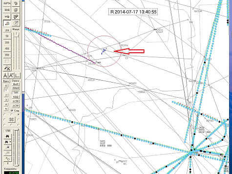

Рассмотрим заодно и самый ранний, опубликованный в интернете, скрин.
"Изображение представляет собой дисплей радиолокатора, используемый при управлении воздушным движением. На скриншоте сиреневым цветом отображена линия движения рейса MH17. Точка, где линия прерывается, — это место, в котором ответный сигнал от Боинга был получен наземными локаторами в последний раз.
Красная стрелка указывает на круг, в котором наблюдаются многочисленные метки в виде буквы «Т». Это так называемые метки первичной радиолокации, которые локатор фиксирует без привязки к определенному воздушному судну. Такое происходит в случаях, когда воздушное судно не оборудовано приемоответчиком, либо он выключен, либо произошел его отказ. Далеко не все военные самолеты оборудованы приемоответчиками, а те, которые оборудованы, включают их только при использовании гражданских воздушных трасс. При решении учебных или боевых задач приемоответчики не используются. Таким образом, радиолокаторы «видят» только то, что в воздухе находится какое-то воздушное судно.
Наличие меток первичной радиолокации никак не вяжется с заявлениями украинской стороны о том, что военная авиация Украины в интересующий расследование период времени никаких полетов не выполняла — вернее, оно их начисто опровергает. При этом местоположение этих меток слева от курса движения Боинга совпадает и со следами от внешнего воздействия на левом крыле и левой стороне кабины экипажа сбитого самолета."

Я наложил этот скрин на гугл-карту, совместив их по трём путевым точкам, координаты которых предварительно внёс на карту.
Видно, что трек МН17 здесь так же сдвинут к югу, как и в отчете международной комиссии.
