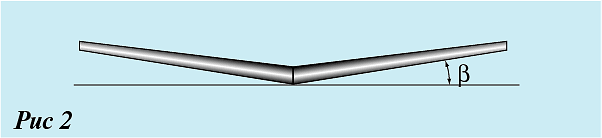

Вот такое крыло устойчиво к возмущению по крену
А если у него угол вниз
669917
- то неустойчиво.
И куда пойдет усиление по крену зависит от неоднородностей в атмосфере.
Может влево, в может и вправо.
Как вы такое крыло триммировать собираетесь ?
Я же говорил про отрицательный угол установки стабилизатора. Где будет неоднородность - туда и повернет. Также с авто по неровной дороге - вы не знаете куда вас бросит - влево или вправо.
Неоднородность атмосферы, читай болтанка, не компенсируется триммером, для этого придумали демпфера крена , тангажа и рыскания. Триммируют самолет , когда он кривой или топливо и груз неравномерно распределены или при перебалансировках при разгоне или гашении скорости или при отказе двигателя.
Вот такое крыло у Миг-23/25/31 и есть.
Вам вполне понятный привел пример с авто.
Вы про неоднородную атмосферу которая никаким боком к обсуждаемому воросу.
Если авто тянет, вызывая постоянную необходимость подруливания, это не есть гуд
V образная установка аэродинамически устойчива, в отличии от отрицательного V
Прямым. Было сказано - крен не держит.
Повторюсь, устойчивостью занимается демпфер ( который быстрей пилота реагирует на угловые скорости относительно осей и отклоняет поверхности управления без передачи этих отклонений на штурвалы и педали) , а не триммер, триммер снимает усилия
В болтанкинет нужды стремиться к точному пилотированию.
У истребков, чтобы получить управляемость, жертвуют устойчивостью. Возникает склонность к слабо затухающим колебаниям. А так как процесс в динамике, впоследствии и блоки перекрестных связей установили. Для более эффективного гашения и профилактики продольной раскачки
Какая разница,сядьте в Як-18Т с положительным V и попробуйте полетать в болтанку над теми же термиками, что Вы там триммировать будете? Вы не понимаете смысла, потому что у Вас нет практики, отсюда и непонимание вопроса в целом
Демпфер увеличивает устойчивость.
Сбалансированный самолет нормальной схемы при малых возмущениях и так устойчив - это называется устойчивость по перегрузке и устойчивость по скорости
Демпфер расширяет этот диапазон и позволяет держать полет и при бОльших неоднородностях - скажем в турбулентной атмосфере
Су-15 и без болтанки не держит крен.
Это вопрос не ко мне - что там триммировать по крену - нет у Як-18Т триммера крена.
Сбалансированный самолет нормальной схемы при малых возмущения и так устойчив - это называется устойчивость по перегрузке и устойчивость по скорости
Это все теория , далекая от практики. Успешно летают самолеты различных схем и на всех типах есть демпферы, которые занимаются устойчивостью самолета . На Ил-86 была аж целая система устойчивости СУС-86. Триммер здесь абсолютно никаким боком. И как правильно заметил Ariec 71 , устанете Вы бороться с болтанкой
