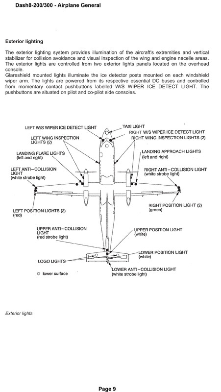

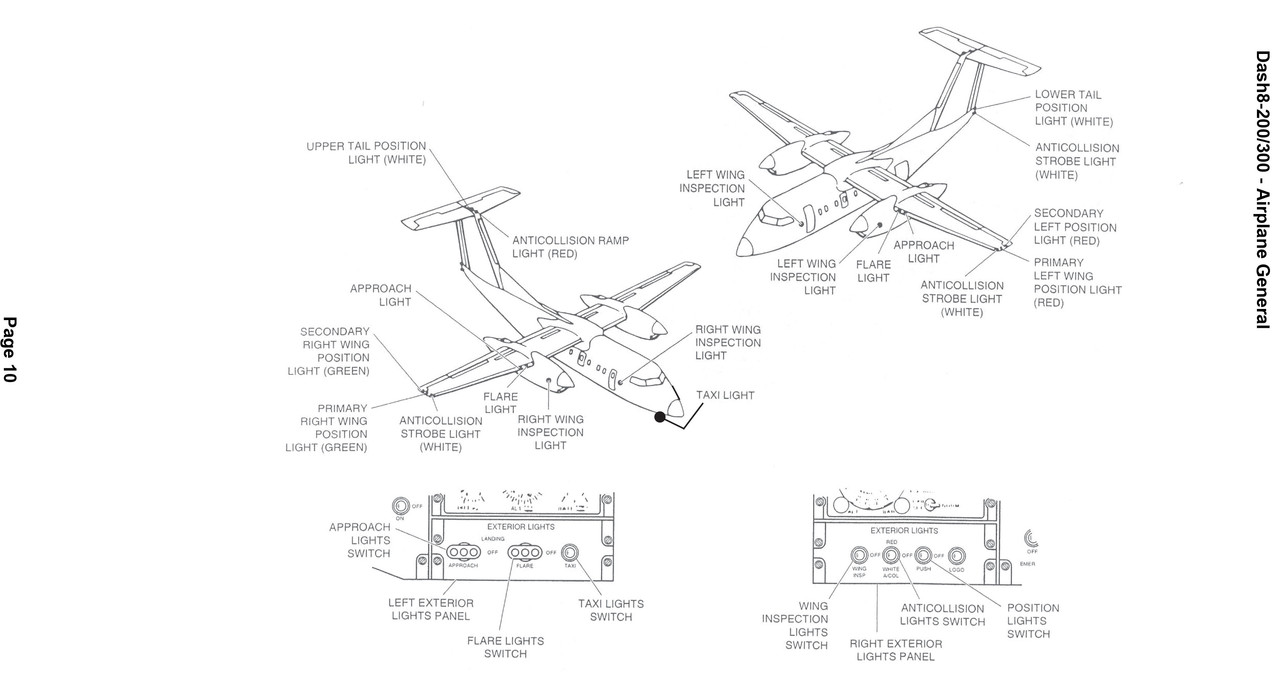

Еще момент по дашке - стробы на крыльях часто не включают во время рулежки, так как они ослепляют и соседей и вас. Так что даже если они были, не факт что были включены. То что на схеме самолета они нарисованны, не означает что они там реально были установлены.

В первом сообщения выясняем, что законцовки крыльев (или хотя бы одна из них) не терялись в гирлянде огней
Далее появляется предположение, что у DHC нет стробов на крыльях - привожу видеопример, где стробов не видно. Однако чуть позже Yustas приводит схему из мануала, где стробы на крыльях обозначены
Были ли они включены? Из-за удалённости камеры на 1,7 км и качества записи наверняка сказать нельзя. Хотя, к сожалению, скорее нет, чем да....

На вашем видео стробы всё-таки включены: видны равномерные проблески под крыльями. Стробы на крыльях сложно заметить, т.к. они направлены в другую сторону от снимающего. Я краем глаза глянул инструкцию типа, там все стробы включаются через панель Exterior Lights и нет опции включить только часть из них. Возможные варианты: Red - A/Col - Off.
Вы правы, если в замедленном режиме смотреть они заметны. Но их яркость почти ничто в сравнении со стробом на днище...
К тому же в этом примере с Q400 строб посажен за габаритный огонь, а на приведённой чуть выше схеме для Q200/300 наоборот перед ним - видимость в таком случае сзади, должно быть, ещё хуже
Я вам из практики говорю, что стробы на крыльях мешают соседям, и их часто не включают до момента взлета. Ну или они могли там отсутствовать (то что они есть на типовой конфигурации не означает что они есть на всех) быть неисправными (нужен какой то строб, и в зависимости от модели обычно сертифицируют один а не все как обязательный) или что вероятнее попросту быть выключенными. А без этих стробов углядеть самолет на полосе практически невозможно. Кроме того есть вариант что они направлены куда то и вероятнее всего примерно вперед.
Красные проблески под крыльями навряд ли от стробов на краях. Стробы обычно яркие белые мигалки. Никогда не видел на крыльях красных стробов. Красные или на хвосте или под фюзеляжем. Все конечно бывает но не видео очень тусклый отсвет и скорее от какой то мигалки на хвосте или под хвостом. Стробов на крыльях на видео не заметно.
