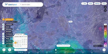

Просто на всякий случай, для желающих поговорить о погоде, с известного ресурса, ветры на высоте 2 км. и их температуры:
Внизу шкала показывает 9 часов утра московского времени. Ветер юго-юго-восточный. Температура воздуха "-8" градусов. К 12-и часам направление ветра не менялось, температура в той же точке опустилась до "-9".
