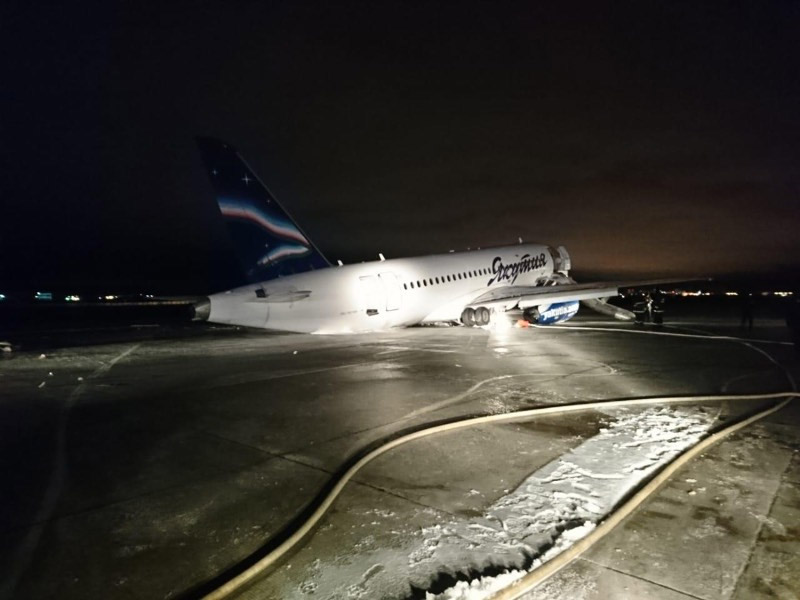

Но заливали его пожарные изрядно..

Здесь пишут про повреждение баков и истекающее топливо
Sukhoi Superjet 100 в ЯкÑÑÑке пÑи поÑадке надломил оÑновнÑе ÑÑойки ÑаÑÑи, вÑеÑав в ÑÑÑÑп на полоÑе
Ð¡Ð°Ð¼Ð¾Ð»ÐµÑ Sukhoi Superjet 100 (SSJ100) авиакомпании «Ð¯ÐºÑÑиѻ Ñ ÑегиÑÑÑаÑией RA-89011 пÑи поÑадке в аÑÑопоÑÑÑ Ð¯ÐºÑÑÑка в 03:21 по меÑÑÐ½Ð¾Ð¼Ñ Ð²Ñемени 10 окÑÑбÑÑ Ð²ÑкаÑилÑÑ Ð·Ð° ÑабоÑÑÑ ÑаÑÑÑ Ð²Ð·Ð»ÐµÑно-поÑадоÑной...www.avianews.com
Воздушное судно также получило повреждение закрылков и топливных баков, из которых хлынуло топливо. Возгорания не произошло.
